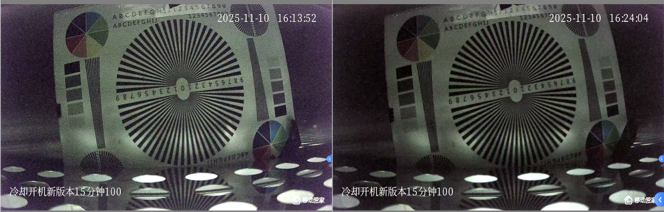

实际项目高温热噪ISP弱化前后对比
高温后暗场画面对比:左为原始输出,四角暗部红紫彩噪明显;右为 ISP 弱化结果。
严重热噪下,ISP 只能通过牺牲亮度、清晰度、色彩鲜艳度来降低噪声、发紫的观感,不能无损恢复已经被噪声淹没的纹理。
