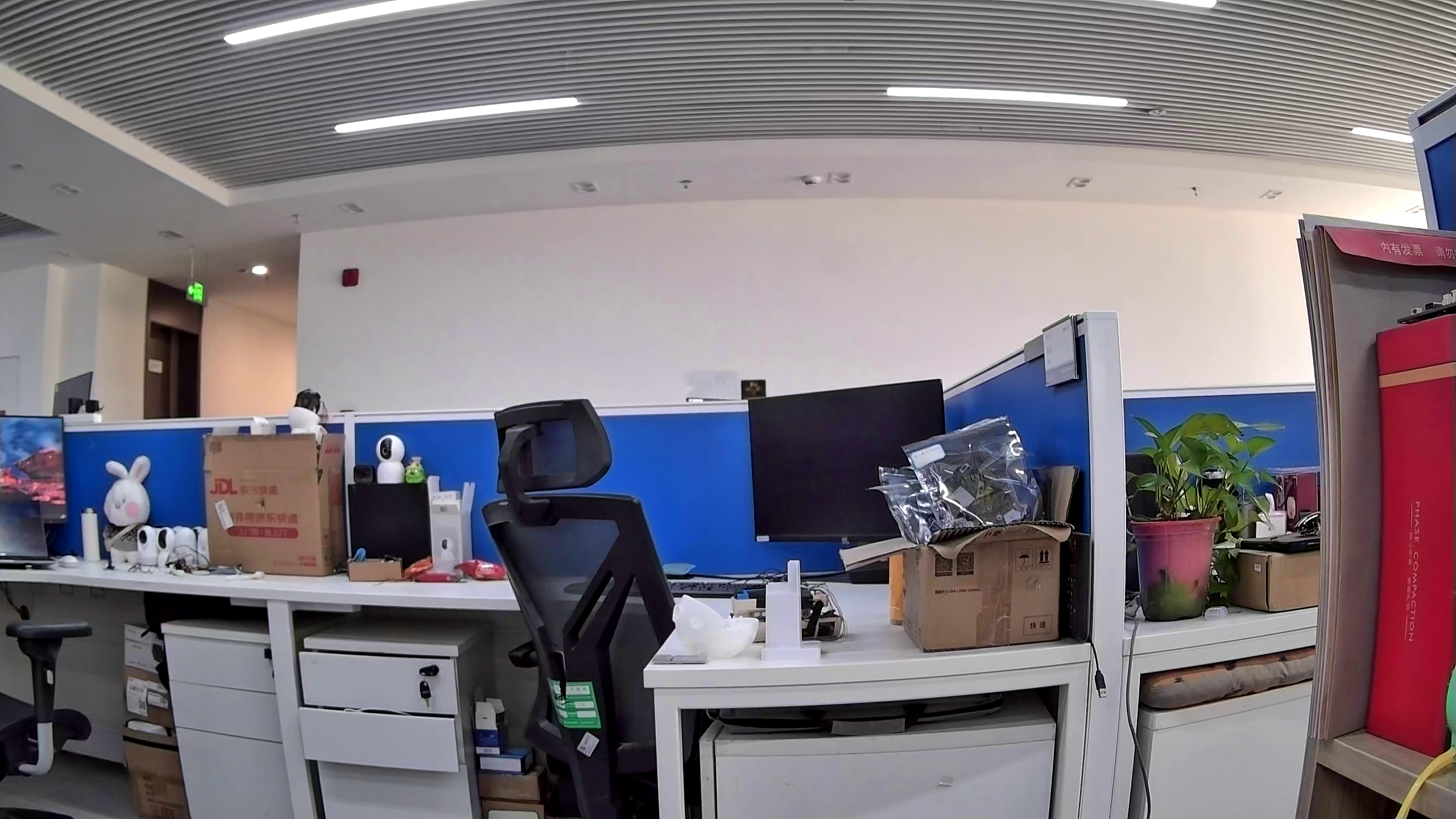

正常画面
正常画面示例
正常情况下,红、绿、蓝之间的关系符合实际场景,白色和中性色区域也能得到合理还原。

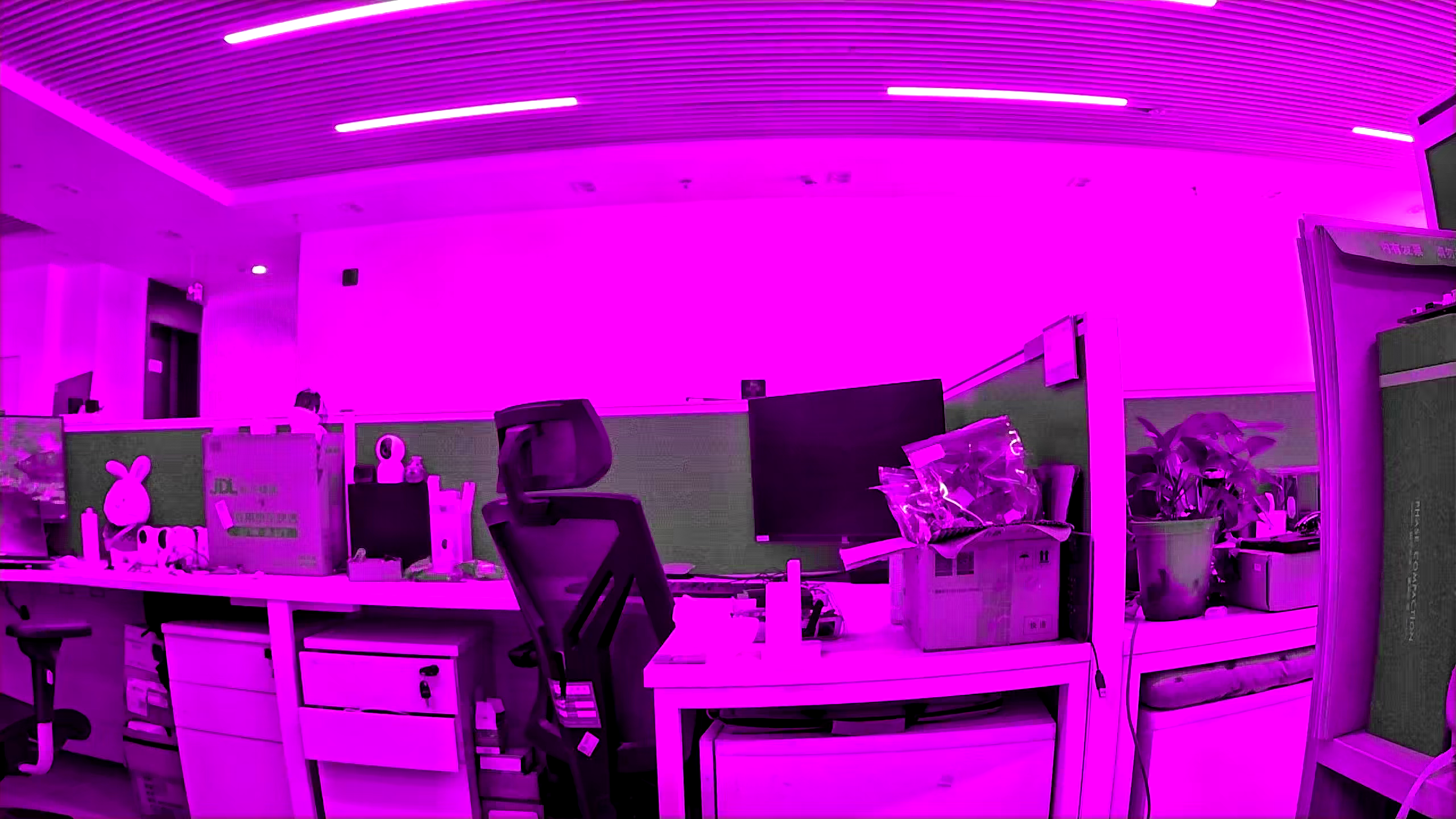

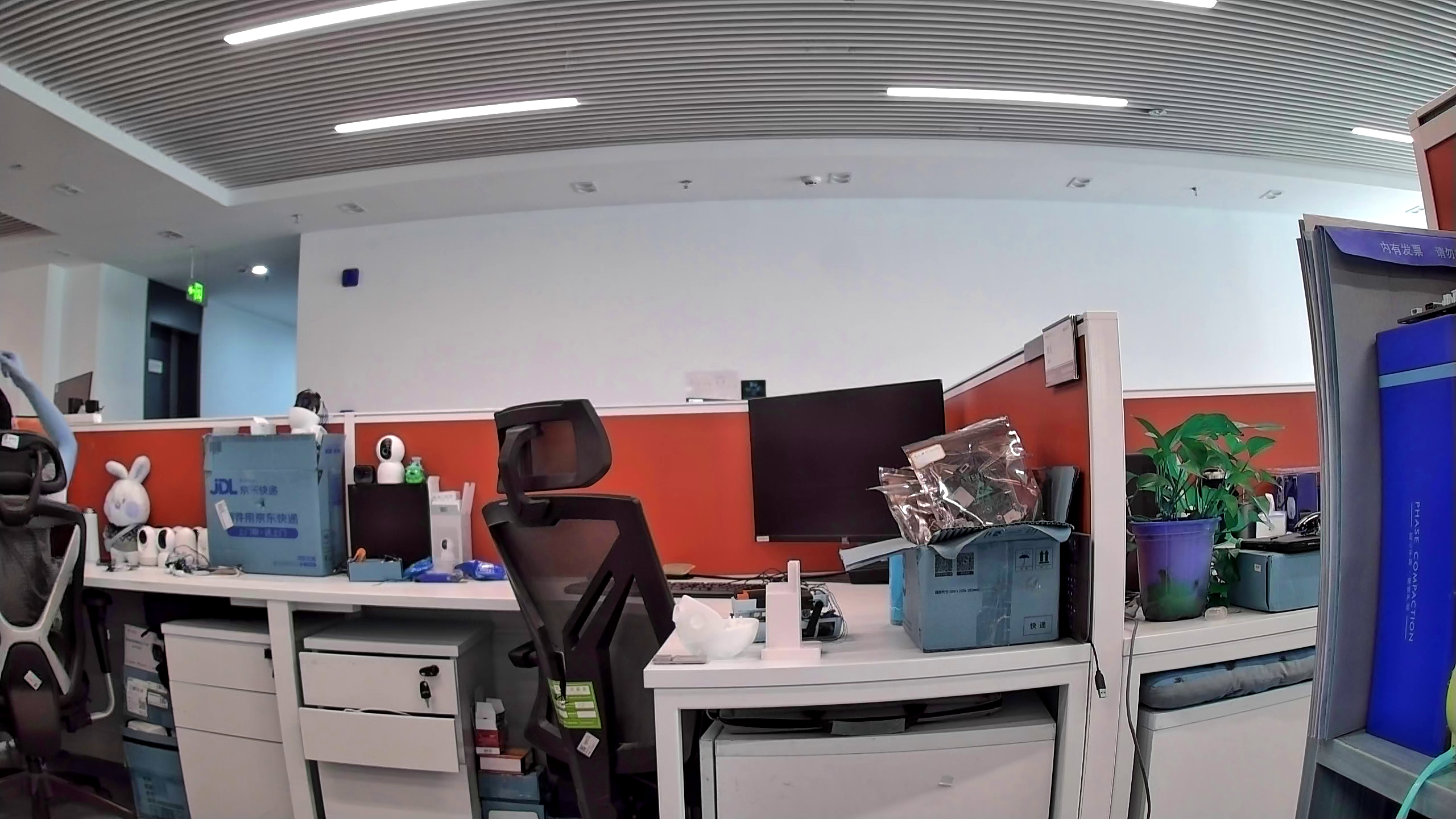

异常现象一:红蓝反色
Bayer Pattern 反色示例
这类画面常见表现是:
• 红色和蓝色关系明显不对;
• 暖色物体变成冷色,或者冷色物体变成暖色;
• 部分白色或低饱和区域看起来可能仍接近正常;
• 调节简单的颜色增益难以恢复所有颜色关系。
异常现象二:整体偏紫并伴随纹理异常
Bayer Pattern 异常偏紫示例
除了整体偏紫,还可能观察到:
• 彩色区域出现细密条纹或网格感;
• 物体边缘出现异常彩边;
• 细节区域出现彩色伪影;
• 颜色错误从设备出图开始就持续存在。
这些现象不能单独证明 Bayer Pattern 一定配置错误,但如果颜色关系是系统性错乱,而不是轻微色温偏差,就应该优先核对 RAW 像素排列和 ISP 解码方式。
