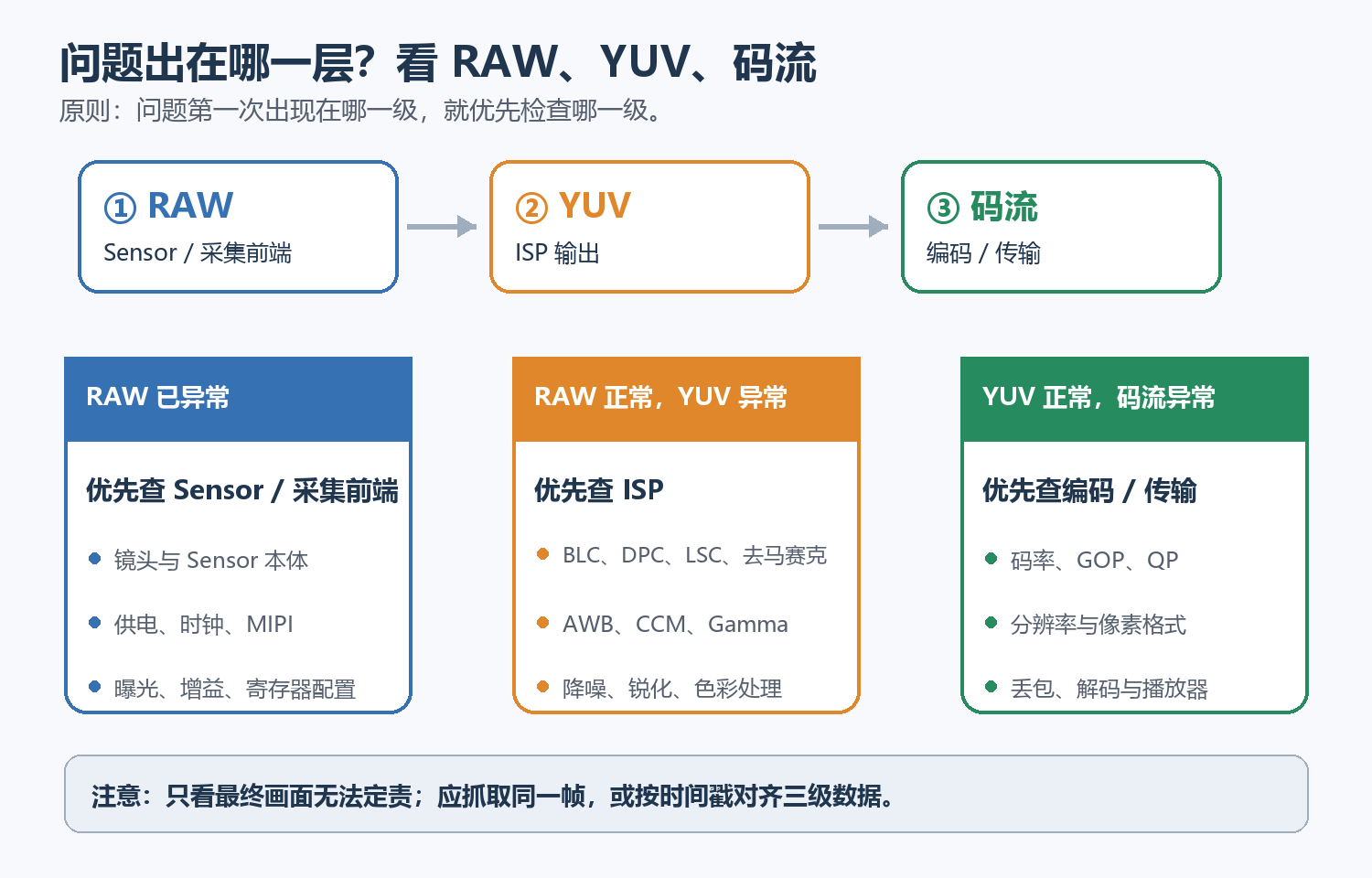

Q:摄像头画面出现偏色、噪点、条纹、模糊或马赛克时,怎样快速定位是哪一层的问题?
A:依次对比 RAW、ISP 输出 YUV、编码后码流。问题第一次出现在哪一级,就优先检查哪一级。
RAW、YUV、码流三级定位流程

第一步:先看 RAW
RAW 是进入 ISP 前的原始采集数据。
• RAW 已经异常:优先检查 Sensor 和采集前端;
• RAW 正常:继续检查 ISP 输出 YUV。
RAW 异常时,常见检查方向包括:
• 镜头、Sensor 本体;
• Sensor 供电、时钟和复位;
• MIPI 时序、Lane 配置和传输稳定性;
• 曝光、模拟增益、帧率及 Sensor 寄存器;
• RAW 位宽、Bayer 排列、尺寸和抓图方式。
这里的“Sensor 端”是采集前端的统称,不代表一定是 Sensor 芯片损坏。
第二步:再看 ISP 输出 YUV
如果 RAW 正常,但 NV12、NV21 等 YUV 图已经异常,问题优先位于 ISP。
常见检查方向包括:
• BLC、DPC、LSC;
• 去马赛克、AWB、CCM、Gamma;
• 降噪、锐化、色彩和宽动态处理;
• 模块开关、参数及数据格式配置。
Tiziano 动态调试工具可以在同一链路抓取 RAW 和 NV12/NV21,适合直接进行前后对比。
第三步:最后看编码后码流
如果编码前 YUV 正常,但 H.264/H.265 码流解码后的画面异常,优先检查编码或传输链路。
常见检查方向包括:
• 码率是否过低;
• GOP、QP、帧率配置;
• 编码分辨率、stride 和像素格式;
• I 帧、P 帧参考关系;
• 码流丢包、缺帧或数据损坏。
如果换一个解码器后恢复正常,或者解码出的帧正常、只有某个播放器显示异常,则应继续检查解码器、播放器或显示链路,而不是直接归因于编码器。
快速判断表
对比结果
优先检查层面
RAW 已异常
Sensor / 镜头 / 供电 / 时钟 / MIPI / Sensor 配置
RAW 正常,YUV 异常
ISP 模块和参数
YUV 正常,码流解码帧异常
编码器或码流传输
解码帧正常,只有播放器异常
解码、播放器或显示端

避免误判
1. 使用同一场景、相同曝光条件抓取数据;
2. 尽量抓取同一帧,或根据时间戳对齐 RAW、YUV 和码流帧;
3. RAW 必须按正确的分辨率、位宽和 Bayer 排列解析;
4. YUV 必须确认 NV12/NV21、stride 和色彩范围配置正确;
5. 编码问题要看解码后的原始帧,不要只看一个播放器窗口。
结论
RAW 异常,先查 Sensor 和采集前端;RAW 正常但 YUV 异常,先查 ISP;YUV 正常但码流解码帧异常,先查编码和传输。不要只看最终预览画面定责。沿着 RAW → YUV → 码流逐级对比,通常可以最快缩小问题范围。
