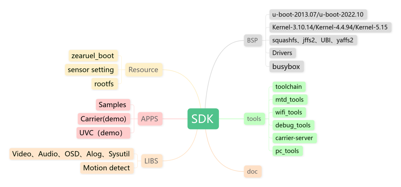

2.1 SDK内容概括
Tassadar SDK,即软件开发工具包,此开发工具包支持常规产品和低功耗产品开发资源,包含API库、开源源码、文档、Samples等。开发者可以通过SDK开展产品功能开发。SDK目录描述参考SDK交付路径说明文件
以下是Tassadar SDK的内容概览图:
SDK内容概括图

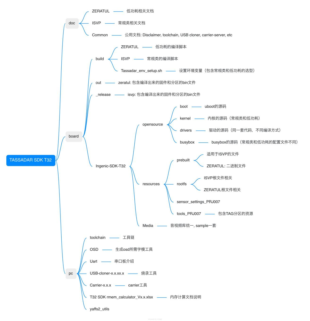

2.2 SDK结构示意

T32/T33/T32Pro Zeratul平台与常规平台共用一套SDK。Zeratul平台的U-Boot、Rootfs与常规平台区分,SDK使用文档部分分开存放,Kernel、drivers等共用一套。
| 路径 | 功能 |
software/doc/zh/zeratul | Zeratul 平台文档 |
software/board/build/zeratul | Zeratul 平台编译脚本 |
software/board/Ingenic-SDK/resource/prebuilt/zeratul/zeratul_boot/bin | 16M Flash U-Boot文件 |
software/board/Ingenic-SDK/resource/tools/zeratul | libsystemcall、make_tag、mark_rootfs、tag_tools、wifi等低功耗的工具 |
software/board/Ingenic-SDK/resource/rootfs/zeratul | Zeratul 平台文件系统 |
software/board/Ingenic-SDK/media/zh/samples/libimp-samples/zeratul | Zeratul平台应用示例 |
software/board/Ingenic-SDK/opensource/kernel-x.x.xx/arch/mips/configs | 存放内核配置文件 |
software/board/Ingenic-SDK/opensource/kernel-x.xx.xx/arch/mips/xburst/lib/isp | Zeratul平台ISP驱动位置 |
SDK中zeratul资源说明表
注: 上述路劲资源为Zeratul平台独立使用,内核、驱动、SDK等资源跟常规平台共用。
