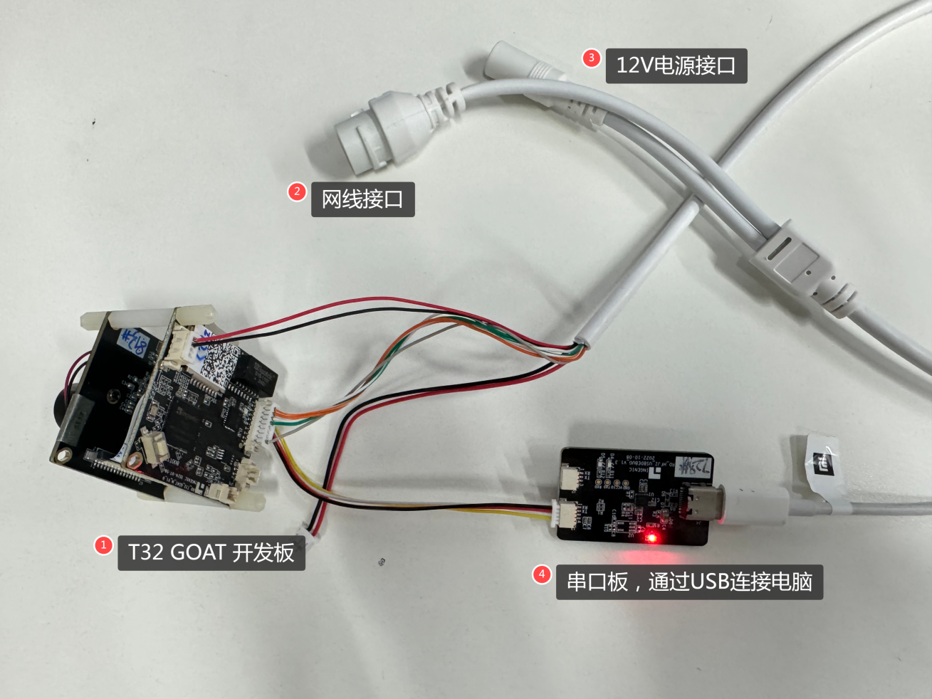

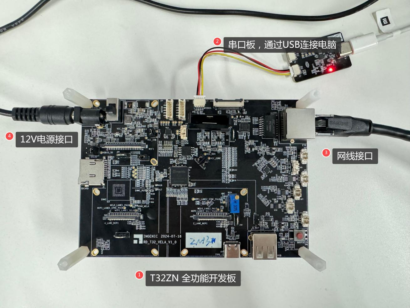

一.硬件连接
1. 电源连接:使DC 12V电源适配器连接到开发板的电源输入接口。
2. 串口连接:使用USB转串口线连接开发板的串口与电脑的USB接口,用于调试和通信。如果您使用的是Windows系统,建议您安装Xshell或SecureCRT,如果您使用的是Linux系统,推荐您安装Minicom。
3. 网络连接:通过网线将开发板的以太网接口连接到路由器或交换机上,实现网络功能。
4. 外设连接:根据需求,使用软排线将sensor连接到开发板的对应接口。
1.1 38模组产品板连接图
T32/T33/T32Pro模组产品板与尾线连接方式可参考如下图:
 T32/T33/T32Pro 38模组产品板连接图
1.2 全功能开发板连接图
T32/T33/T32Pro全功能开发板与尾线连接方式可参考图:
 T32/T33/T32Pro全功能开发板连接图

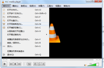

2.4 VLC浏览视频
媒体 -> 打开网络串流 -> 网络 -> 输入URL -> 播放
 VLC播放视频流程图

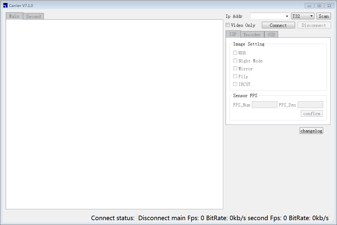

2.5 Carrier工具浏览视频
步骤一:解压 Carrier-x.x.x.zip,双击工具目录下的 Carrier.exe,打开Carrier工具,如图 2-3 所示。选择 T32/T33/T32Pro,点击 “OK ”按钮自动进入主页面。
 开发板型号选择界面
步骤二:如图 2-4 所示,进入主页面后,点击页面的“ Scan ”按钮,当IP Addr中出现IP地址则扫描到单板。点击 “ connect ” 后,设备进行连接。连接成功后会在左方显示设备的实时画面。支持搜索同一网段的多台设备,在显示 IP 的地方手动选择其中一个 IP 地址进行连接即可。
 T32/T33/T32Pro Carrier主界面

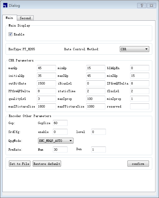

2.9 编码参数配置
在Encoder界面内,点击“ more control ” 弹出编码参数配置界面,如图 3-2包含常规码流控制需要设置的参数和码流控制的模式,可以通过调节这些参数,对比页面中显示的实时码率来理解码流控制的功能。
 图像编码参数配置界面
• Main Display Enable 开启主码流视频,默认开启主码流视频。
• EncType
编码类型为H265
• Rate Control Method 码流控制方法
1. FixQP 恒定量化参数模式
2. CBR 恒定码率模式
3. VBR 变码率模式
4. CVBR 提供平稳的图像质量的同时,也对VBR 的码率进行限制,以满足传输带宽以及存储空间的要求
5. AVBR 根据当前场景的运动静止状态,自动调节码率分配,在运动时用较高码率编码,在静止时主动降低目标码率
6. SMART 在AVBR基础上,提供了静止场景超低码率功能
• Set to File
将所设参数设置为系统默认参数。
• Restore default
恢复成系统设置的默认参数。
