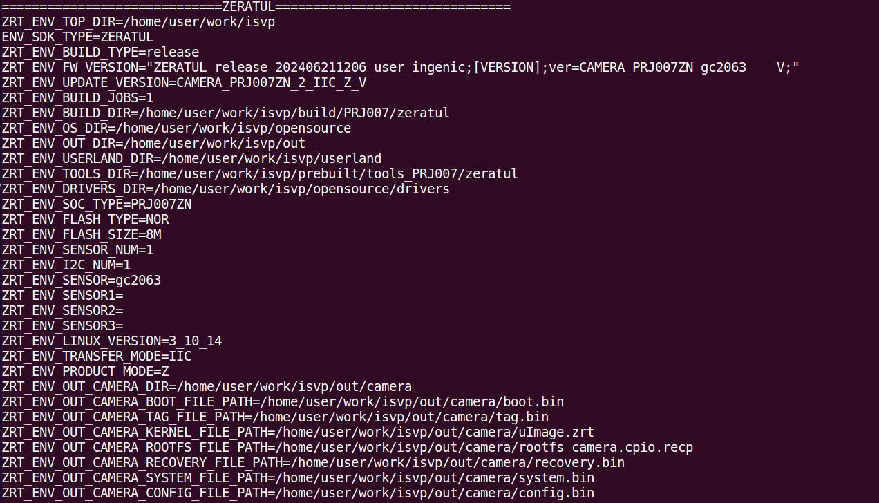

按照提示选择后,基础的环境变量就设置完成,并解压了SDK,其他编译脚本会根据这些选项,编译相应的内容。
输入export命令出现ZRT_ENV_**表示终端source环境正确。
 zeratul环境

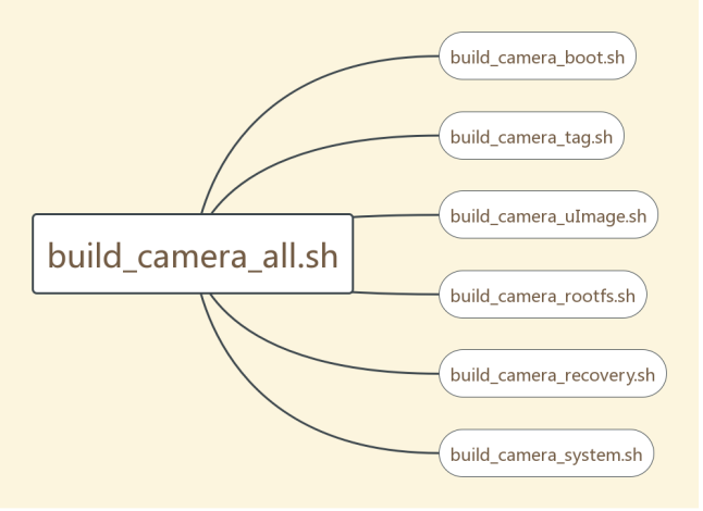

 脚本对应关系图
在实际使用中脚本调用关系如上图,各个分区的脚本相互独立。
脚本详细使用,请参考software/board/build/zeratul下的README.zh或README.en。

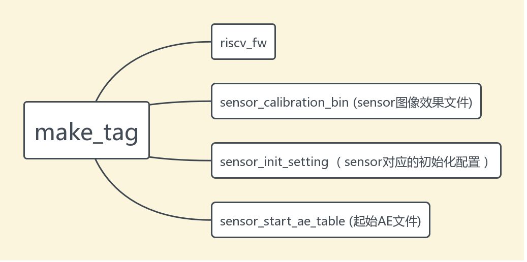

“software/board/Ingenic-SDK/resource/tools/zeratul/make_tag”目录下有如图 4-3内容。
make_tag内容图
若需要添加新的sensor,需要在上述目录下制作对应的bin文件。目录功能说明如下:
riscv_fw:文件的内容是riscv初始化对应sensor的固件。
sensor_init_setting:存放 sensor 初始化配置文件。PRJ009_<sensor>_init.c 需要手动制作,并须遵循此命名格式。
sensor_calibration_bin:存放sensor的图像效果文件。
sensor_start_table:可以根据实际sensor使用进行添加修改。其中包括IRCUT、IRLED、引脚定义,ADC阈值设置等。具体使用可以参考目录下源码。
详细文档说明请查看《Zeratul 平台TAG工具使用指南》。

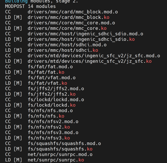

4.2 使用脚本编译Kernel
在SDK工程顶层目录输入如下命令:
./build/zeratul/build_camera_uImage.sh
脚本会根据编译环境使用arch/mips/configs下的默认配置,并编译内核,编译完成同时拷贝到“out/camera”目录下。

Zeratul平台为了降低内核的启动时间和内核ISP的启动时间,采用把一些驱动编译成KO的外部加载方式。
编译方法:内核编译完成后,在当前内核路劲下,执行 make modules,则会生成相应的KO驱动。
注意:
1. 开发者根据实际需求,在配置文件中,选择把对应驱动编译到内核,还是单独的KO驱动。
2. 制作文件系统脚本 ./build/zeratul/build_camera_rootfs.sh 会在内核路劲下执行 make modules,并把KO文件放在 rootfs/lib/modules/下。
