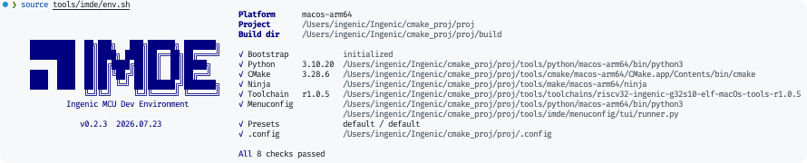

方式一:终端环境脚本
IMDE 无需单独安装。请在 SDK 根目录打开终端,加载对应平台的环境脚本。脚本只在当前终端会话中注册 IMDE 命令、Tab 补全和工具路径,因此每打开一个新终端都需要重新执行。
Linux、macOS 或 Git Bash
source tools/imde/env.sh
Windows PowerShell
. .\tools\imde\env.ps1
加载成功后,环境脚本会自动执行一次 imde doctor,直接显示当前环境与 SDK 配置的就绪状态,无需再次手动执行。
imde doctor 会检查 Repo 工作区、Bootstrap、Python、CMake、Ninja、RISC-V 工具链、Menuconfig、CMake Presets 和 .config。根据提示处理未通过项后,可在当前终端再次执行 imde doctor 复查。
首次准备工具
Python、CMake 和 Ninja 缺失时,IMDE 会在首次使用时自动准备,并分别保存到 tools/python/、tools/cmake/ 和 tools/make/。若状态检查提示 RISC-V 交叉工具链缺失,请执行:
imde setup-toolchain
工具链准备完成后再次运行 imde doctor,确认各检查项通过,再继续选择 defconfig 和编译固件。

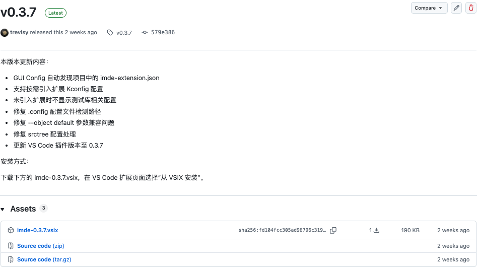

IMDE 扩展的源码和安装包统一由官方 GitHub 仓库 ingenic-official/MCU-IMDE 维护,版本安装包可从 GitHub Releases 获取。扩展会调用同一套 IMDE 命令,适合在编辑器中完成配置选择、构建、Pinmux 查看和产物检查;终端脚本方式适合 CI 和自动化环境。
安装与启用
  • 在官方 Releases 页面下载所需的 .vsix 安装包。正式版本适合日常开发;名称带 -beta 后缀的版本用于提前验证新功能。
  • 在 VS Code 命令面板执行 Extensions: Install from VSIX...,选择下载的安装包。
  • 重新加载 VS Code 窗口。
  • 使用 VS Code 打开包含 imde.json 的 SDK 根目录,等待扩展完成项目识别。
  • 在命令面板执行 IMDE: Run Doctor,确认环境检查通过。
IMDE 扩展的官方 GitHub Releases 页面
图 1. 官方 GitHub Releases 中的 IMDE 扩展安装包
建议使用 VS Code 1.85 或更高版本。生产开发优先选择正式版本,需要验证尚未进入正式版的功能时再使用 beta 版本。SDK 工程打开后,可从状态栏或 IMDE: Run Doctor 查看环境状态。
